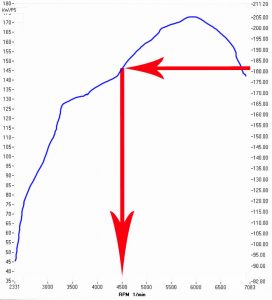

Dove con t esprimiamo il rapporto di trasmissione alla ruota. Otteniamo una coppia all’albero di 182 Nm. Avendo a disposizione la curva di coppia del motore, possiamo valutare il numero di giri per impostare il sistema di partenza assistita.
Dai calcoli otteniamo 4500 giri/minuto come valore massimo, per sicurezza e per allontanarci dal caso limite possiamo settare il launch control a 4000 giri in favore della sicurezza. Questo valore è estremamente variabile a seconda del tipo di manto e delle altre variabili del caso, quindi per ottimizzare la prestazione andrebbe modificato a seconda delle condizioni.
